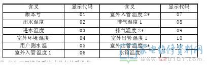

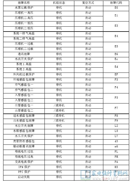

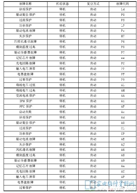

格力商用空气能系列热水器故障代码
2018-09-06作者:王朋整理2550评论
