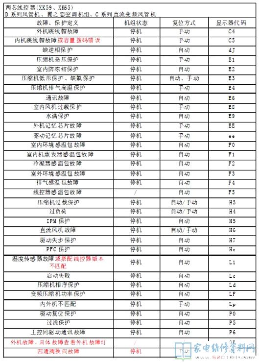

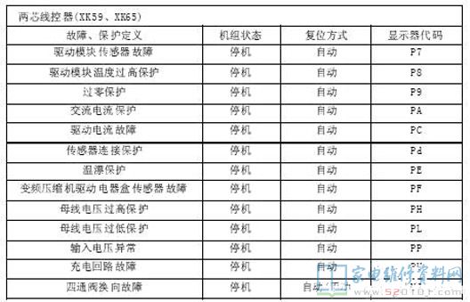

格力商用风管机系列空调(两芯线控器)故障代码
2018-09-06作者:王朋整理2672评论
