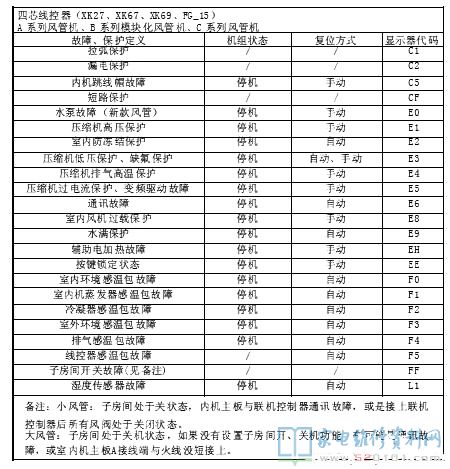

格力商用风管机系列空调(四芯线控器)故障代码
2018-09-06作者:王朋整理1808评论
