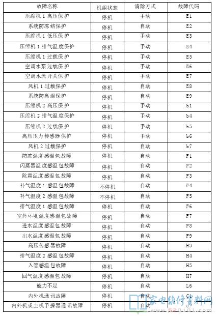

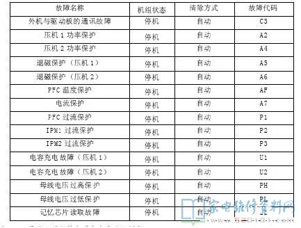

格力变频户式地暖机组手操器故障代码
2018-09-06作者:王朋整理1564评论
  • 格力HZf-Pd变频组合户式地暖系列中央空调故障代码
