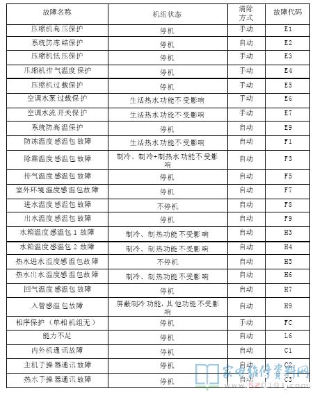

格力空调户式地暖热水机组手操器故障代码
2018-09-06作者:王朋整理1951评论
