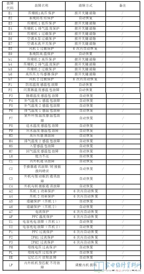

格力HZf-Pd变频组合户式地暖系列中央空调故障代码
2018-09-06作者:王朋整理2709评论
