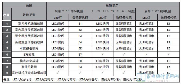

空调故障代码
ELCO RM8.0Q4/E四面出风式空调器室内机故障代码
2017-11-08
作者:RM8.0Q4/E
