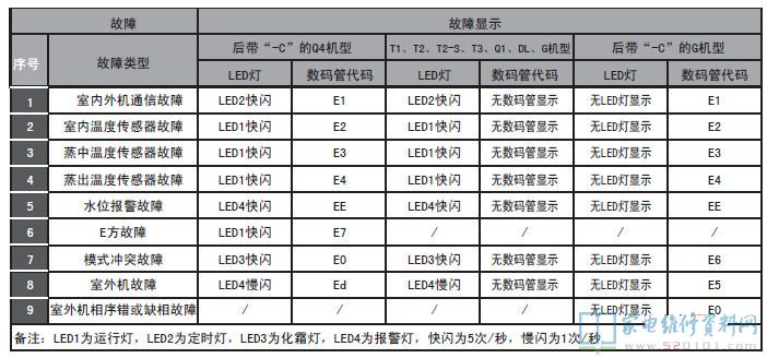

ELCO RM9.0Q4四面出风式空调器室内机故障代码
2017-11-08
作者:王朋整理
