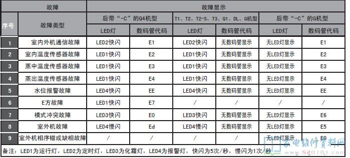

ELCO RM3.6Q1/E一面出风式空调器室内机故障代码
2017-11-10
作者:王朋整理
1248
