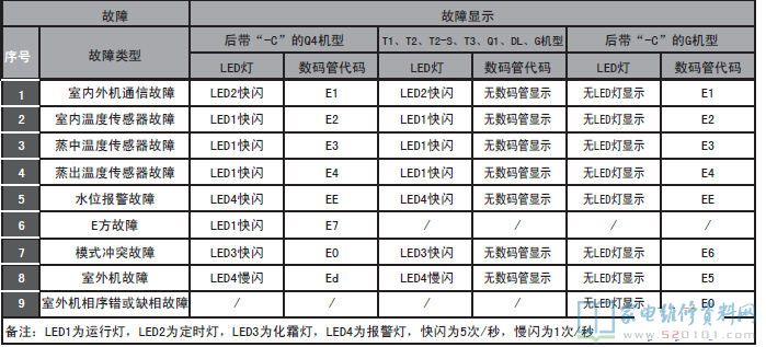

ELCO RM4.5Q1/E一面出风式空调器室内机故障代码
