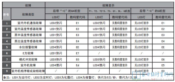

ELCO RM9.0Q4/E四面出风式空调器室内机故障代码
2017-11-08
作者:王朋整理
1175
ELCO RM9.0Q4/E/S四面出风式空调器室内机
ELCO RM9.0Q4四面出风式空调器室内机故障代码
