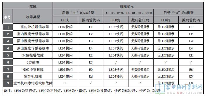

ELCO RM1.8Q1/E一面出风式空调器室内机故障代码
