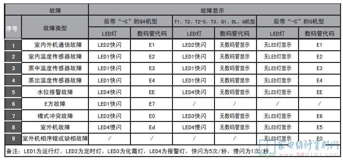

ELCO RM2.8Q1一面出风式空调器室内机故障代码
