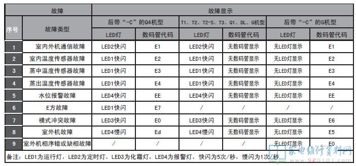

ELCO RM2.8Q1/E一面出风式空调器室内机故障代码
2017-11-08
作者:佚名
1322
ELCO RM2.8Q1一面出风式空调器室内机故障代码
