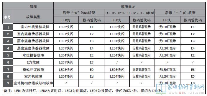

ELCO RM2.2Q1/E一面出风式空调器室内机故障代码
2017-11-08
作者:王朋整理
1276
ELCO RM2.2Q1一面出风式空调器室内机故障代码
