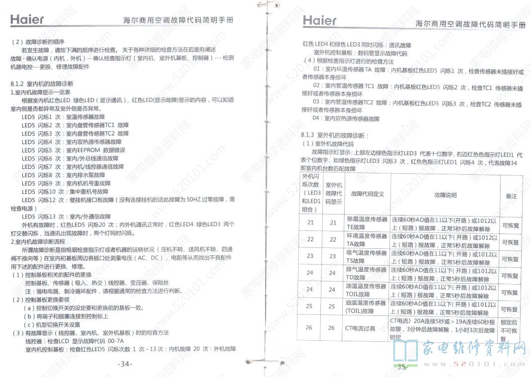

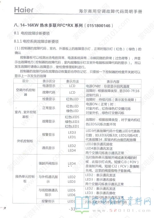

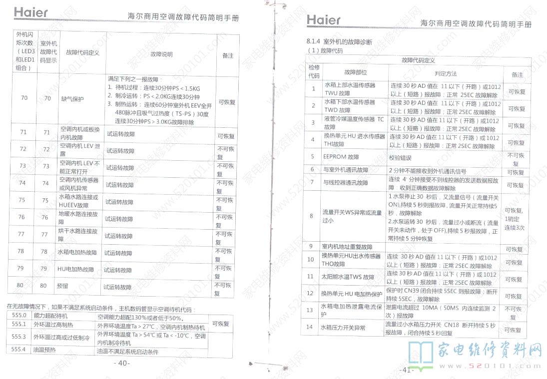

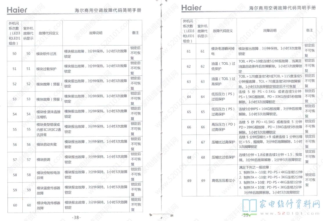

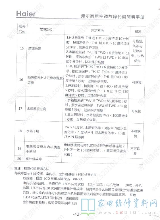

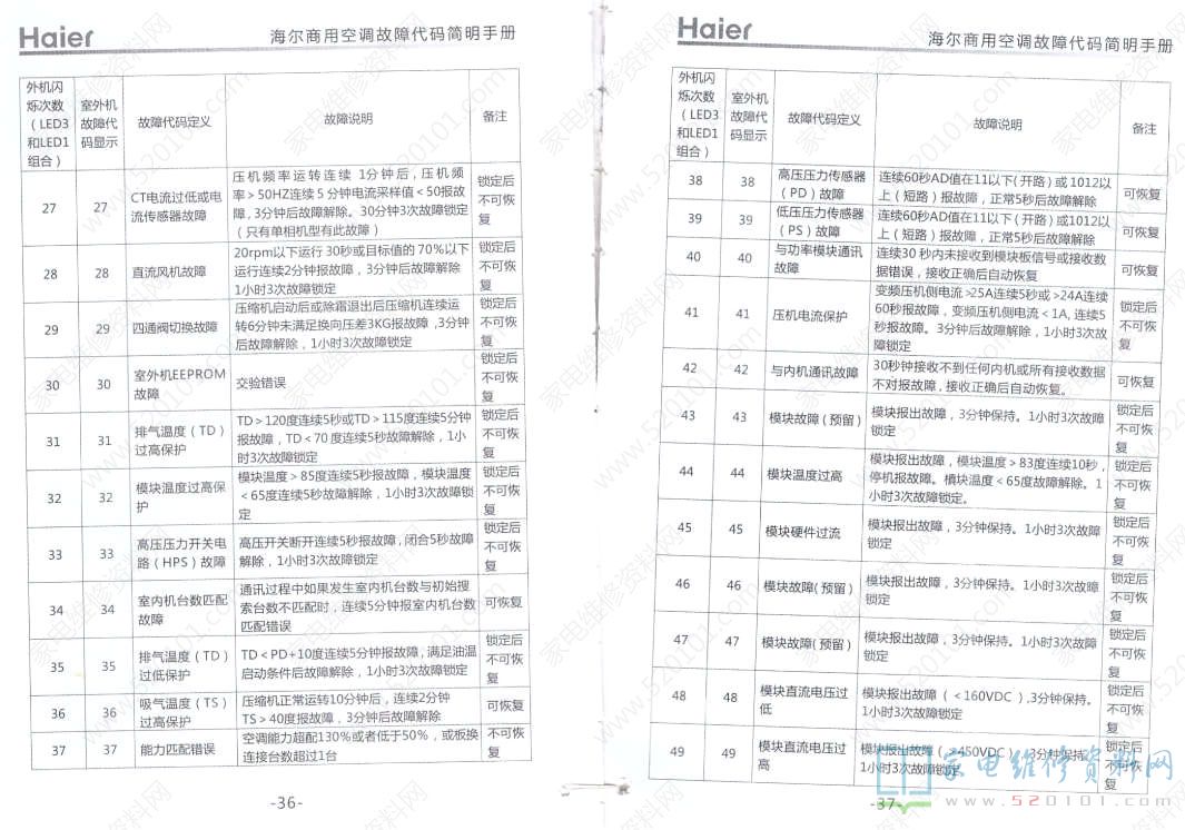

通过判别控制器的故障代码,室内、外基板上的故障显示灯,正常时指示灯(红色)(绿色)的确认,控制基板可以检测出含电控异常、电源系统异常,冷媒回路的异常(过负荷等),并显示出故障地方(控制器的故障代码,室内故障指示灯及室外电脑板故障代码的显示)。所以
发生故障时请确认故障显示,使检查修理顺利进行。控制器的故障代码在故障自动恢复后也存在记忆,只要按一下控制器的检查开关就可以显示上一次发生的故障。
