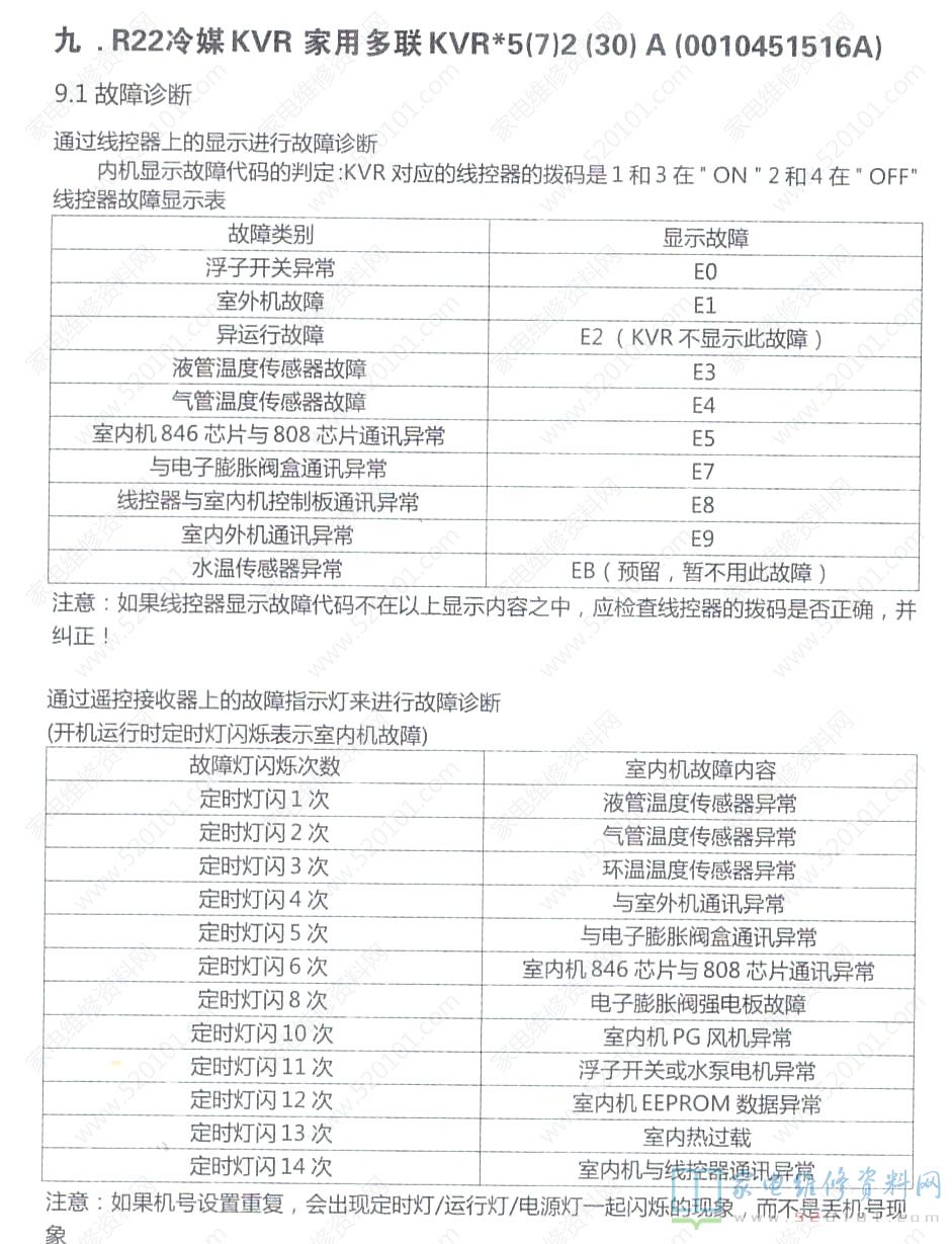

海尔KVR家用多联KVR*5(7)2(30)A(0010451516A)故障代码(R22冷媒)
2022-08-01作者:宁德师傅771评论
