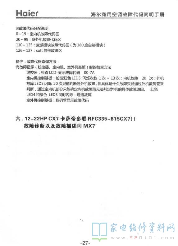

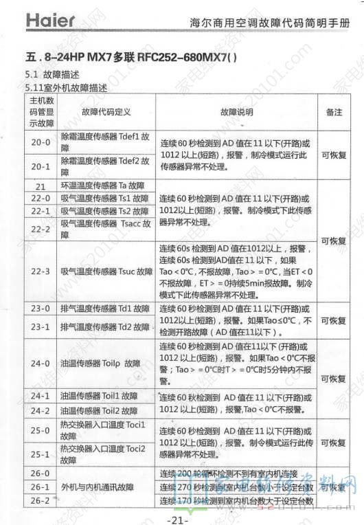

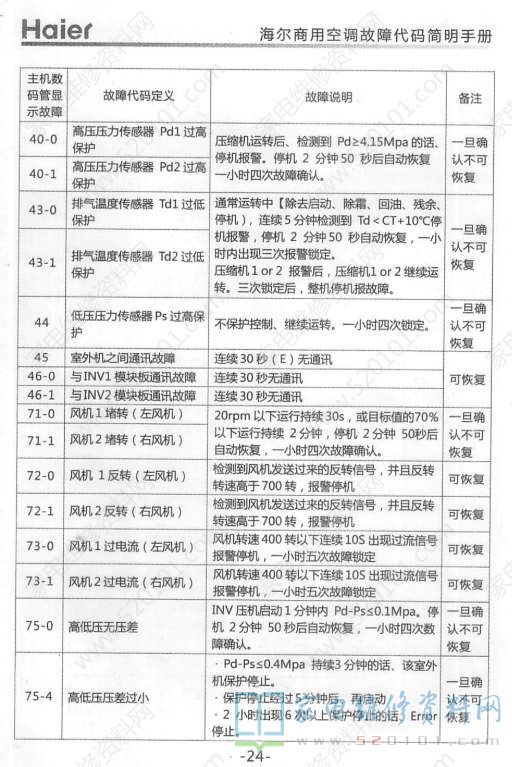

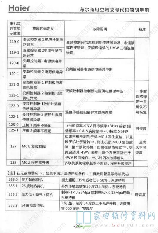

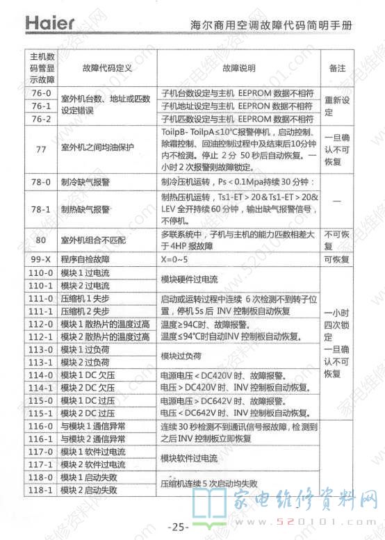

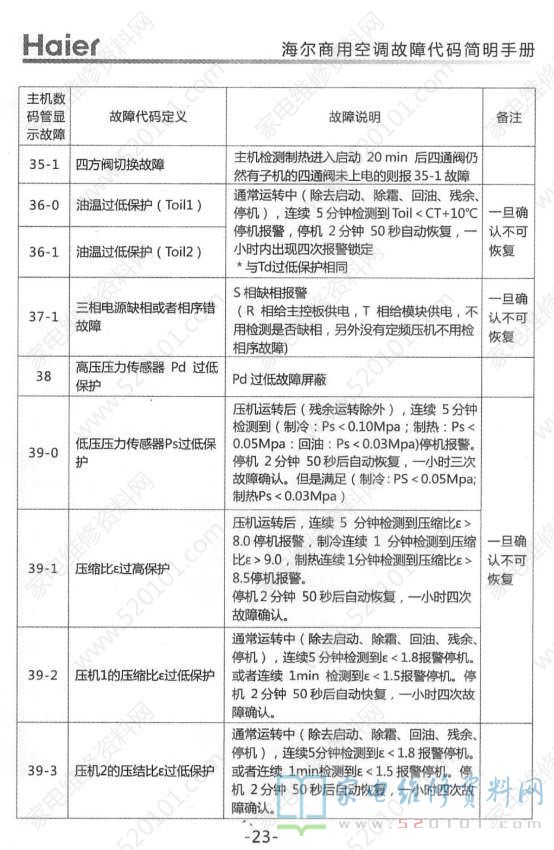

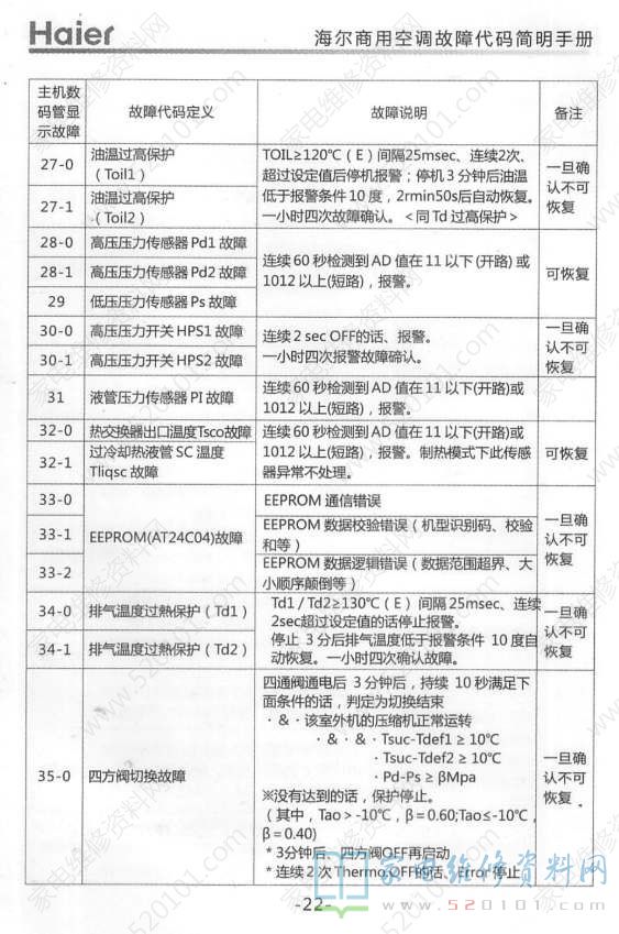

海尔8-24HPMX商用多联RFC252-680MX 7故障代码
2022-08-01作者:宁德师傅900评论
