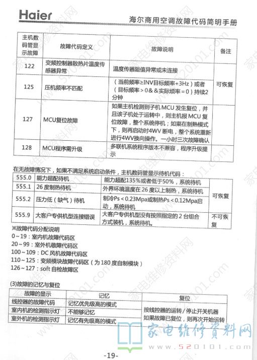

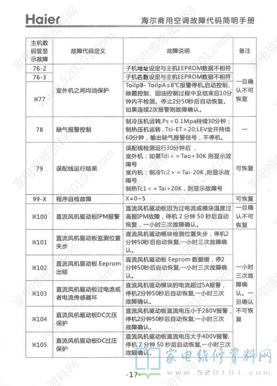

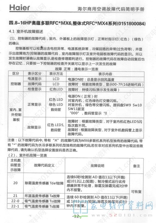

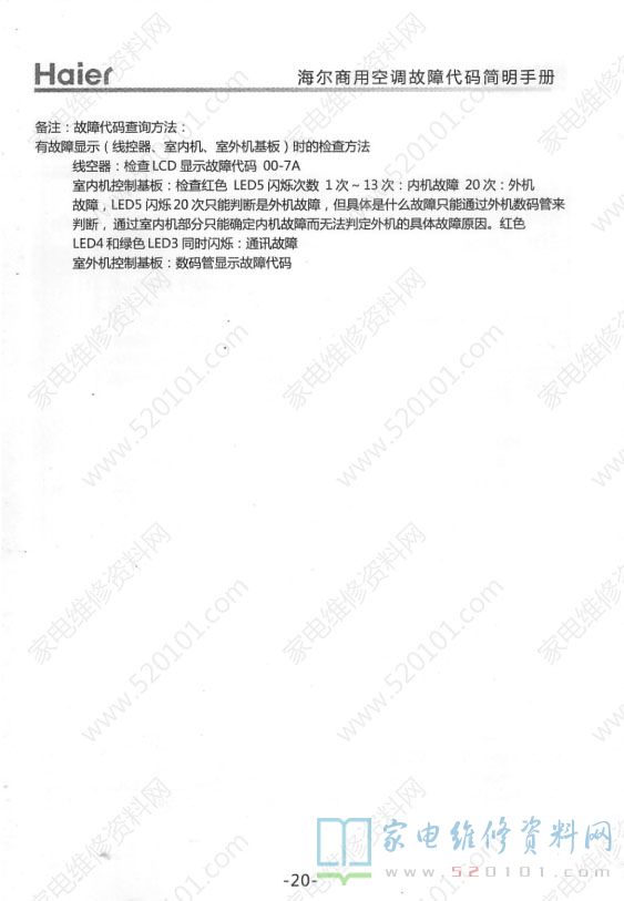

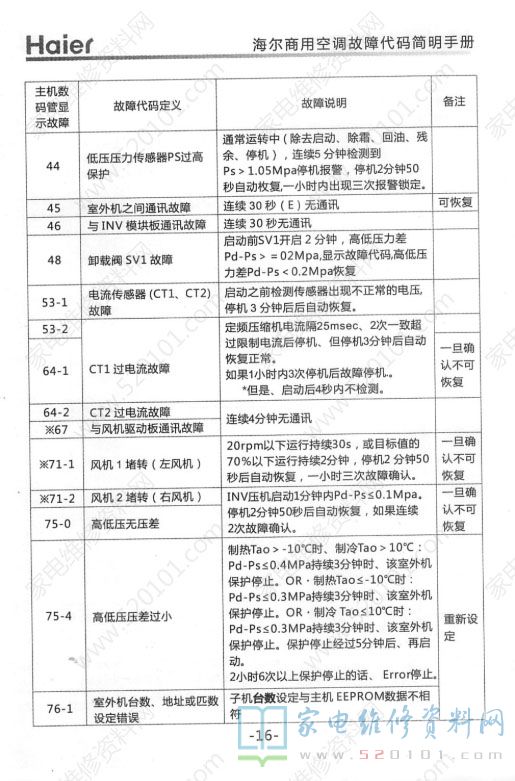

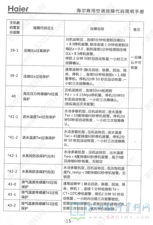

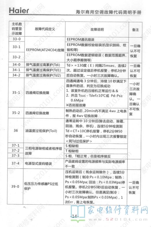

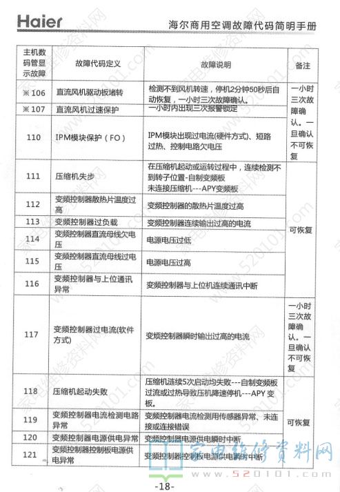

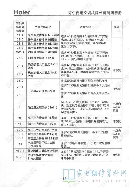

海尔8-16HP奥蕴商用多联机RFC*MX6空调故障代码
2022-08-03作者:宁德师傅1287评论
