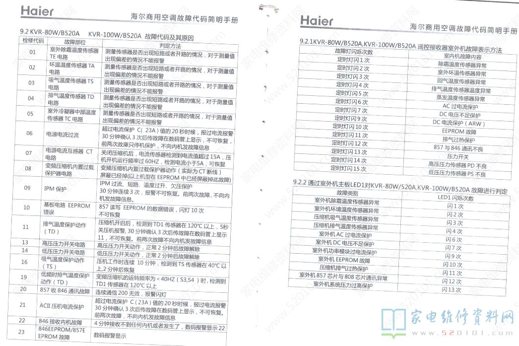

海尔KVR-80W/B520A商用空调故障代码
2022-08-01
作者:宁德师傅
895
本文包含KVR-80W/B520AKVR-100W/B520A故障代码及其原因、KVR-80W/B520A, KVR-100W/B520A遥控接收器室外机故障表示方法。
