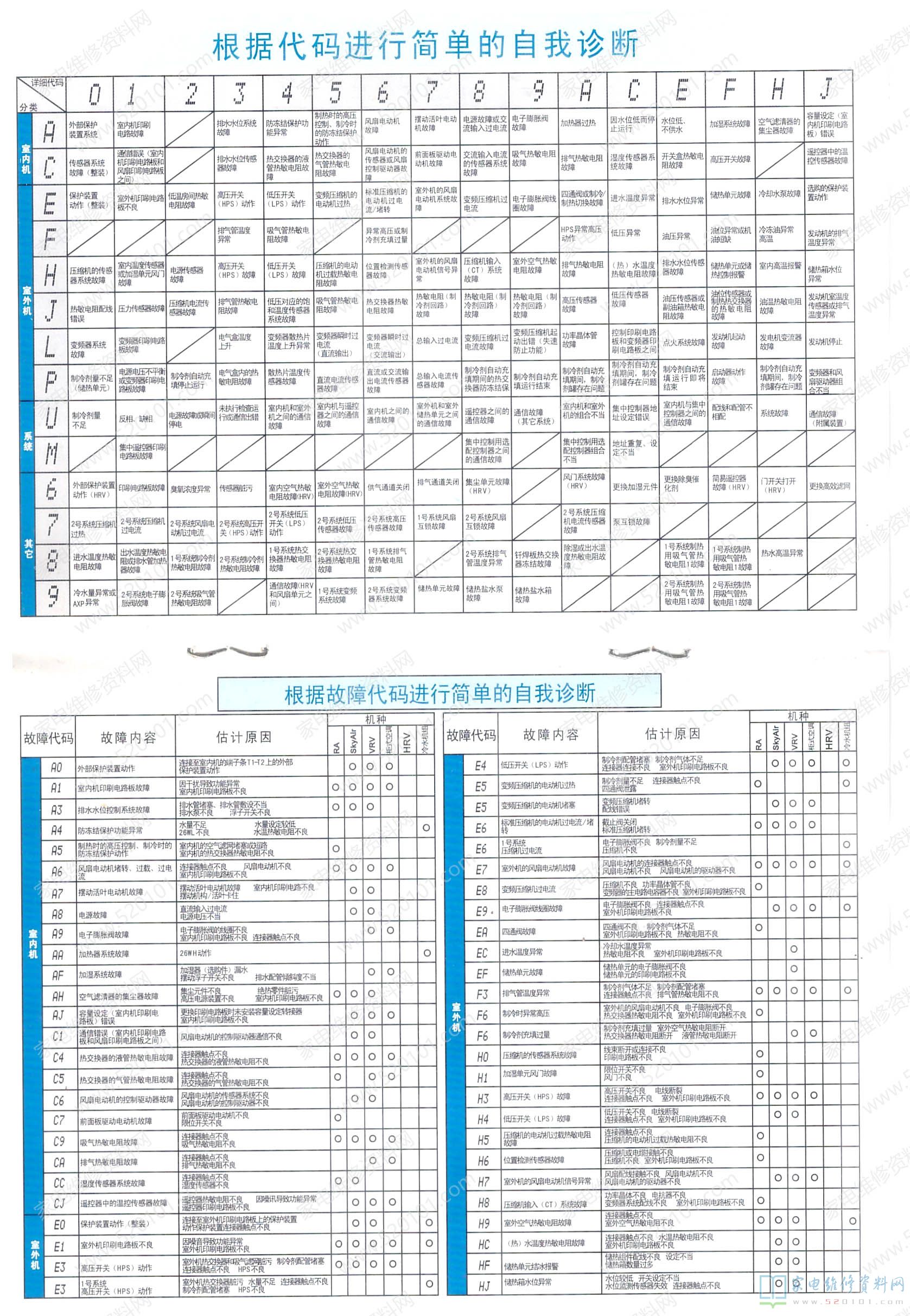

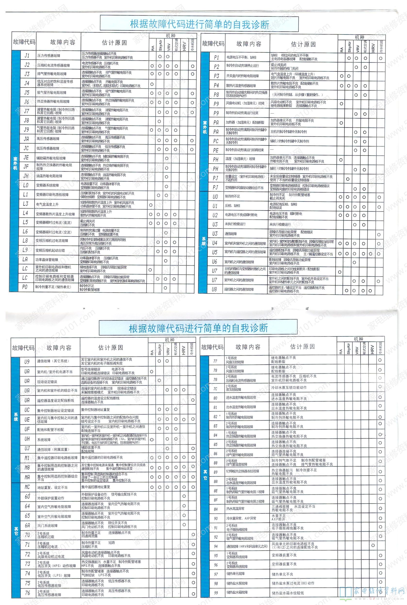

大金家用空调故障代码查询与诊断方法
