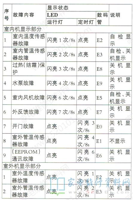

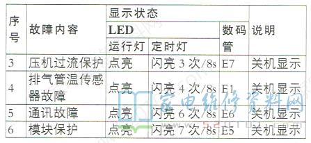

志高空调全兼容电控系统故障代码表
2022-05-21
作者:罗东
3949
志高空调电控系统故障代码(全兼容)表如下图所示。除霜:数码管显示DF。防冷风:运行灯闪亮1次/s表示防冷风。
