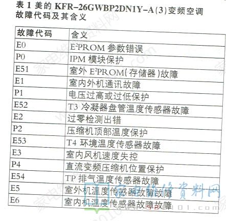

美的KFR-26GWBP2DN1Y-A(3)变频空调故障代码
