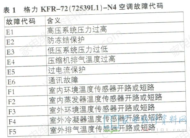

格力KFR-72(72539L1)-N4柜机空调故障代码表
