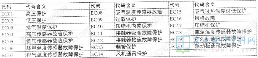

格力GNJ-QF冷凝机组故障代码含义
2022-05-26作者:《家电维修》杂志1178评论
