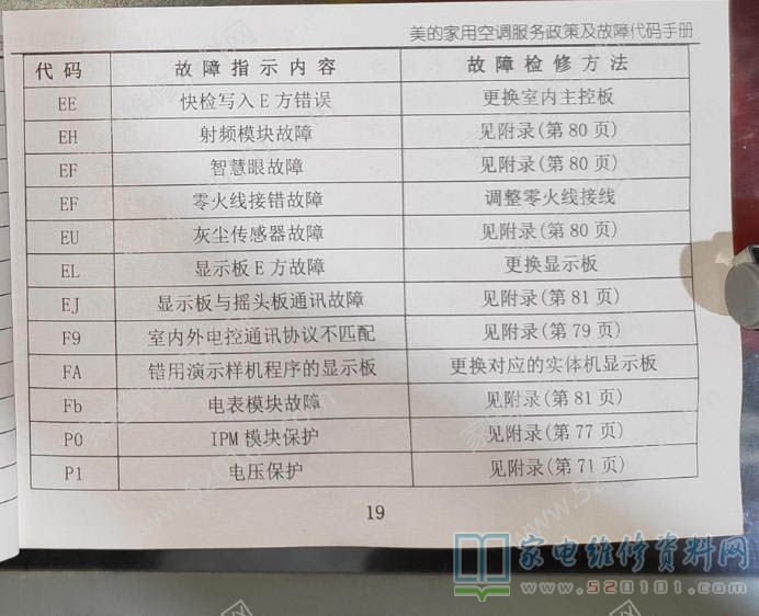

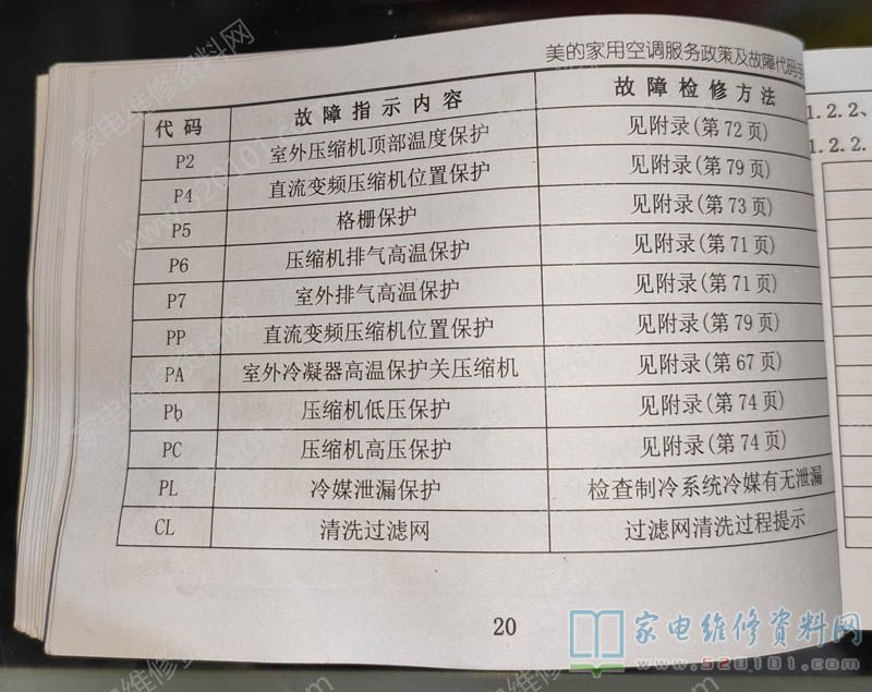

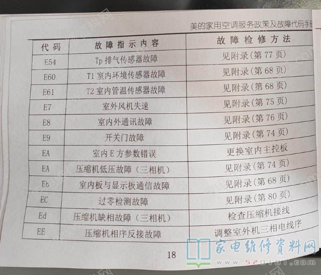

美的家用空调定速、变频、柜机、挂机统一故障代码(2位或3位)如下图所示。
