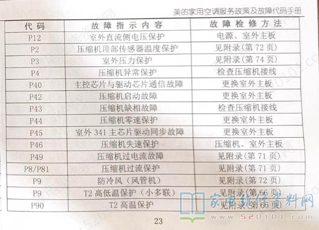

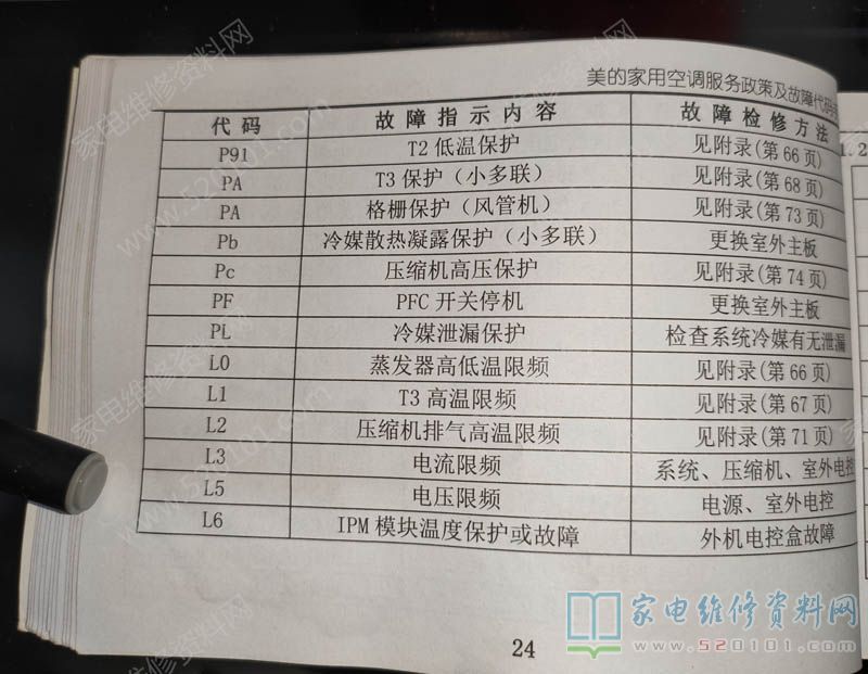

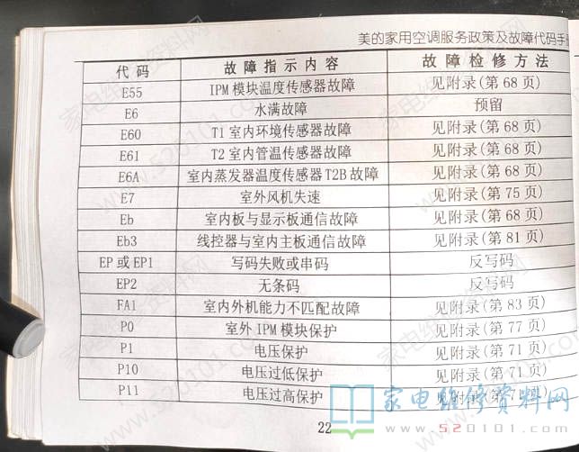

美的CF系列风管机和小多联故障代码表
2022-04-03
作者:宁德师傅
6013
美的FC系列风管机、小多联机故障代码如下图所示。
