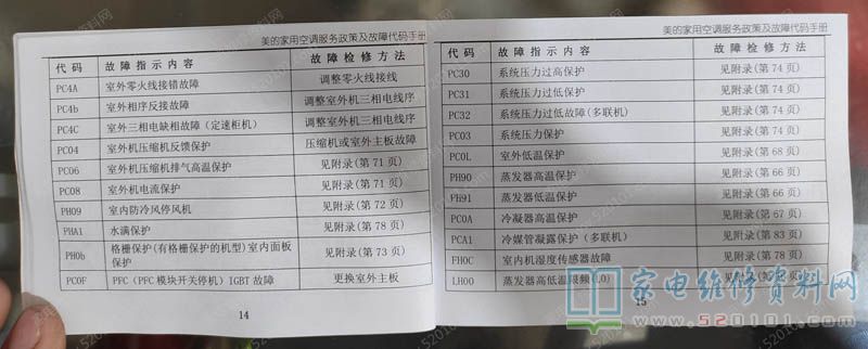

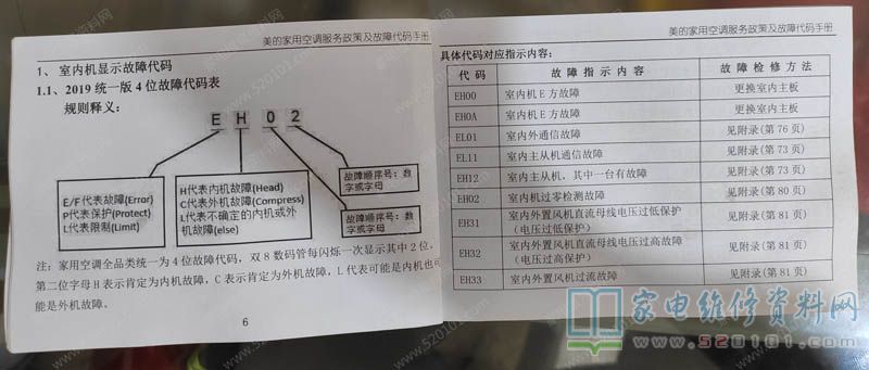

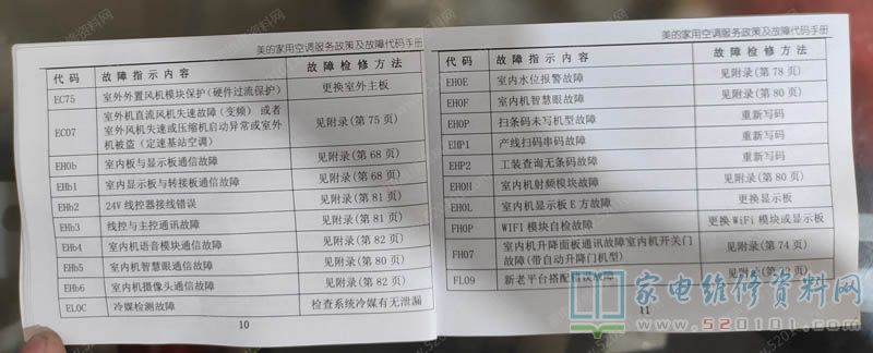

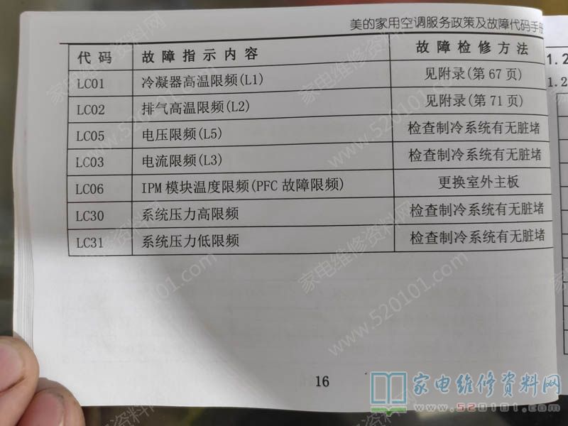

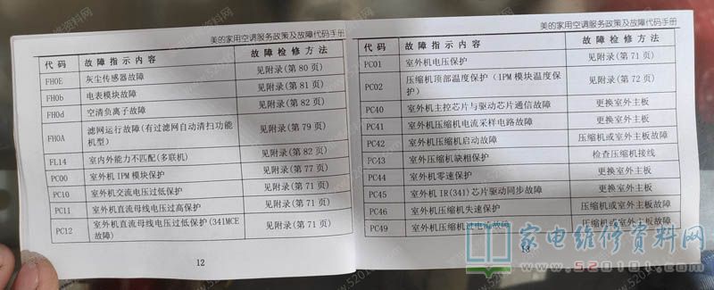

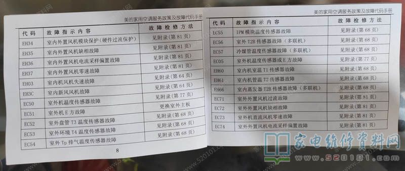

美的家用空调全品类统一为4位故障代码,双8数码管每闪烁一次显示其中2位。第二位字母H表示肯定为内机故障,C表示肯定为外机故障,L代表可能是内机也可能是外机故障。详细故障代码如下图所示。
