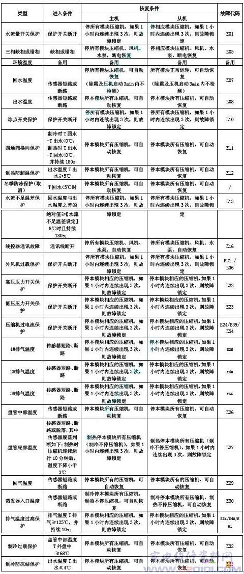

奥克斯中央空调X模块机故障代码
2014-05-19作者:Voyager整理1241评论
