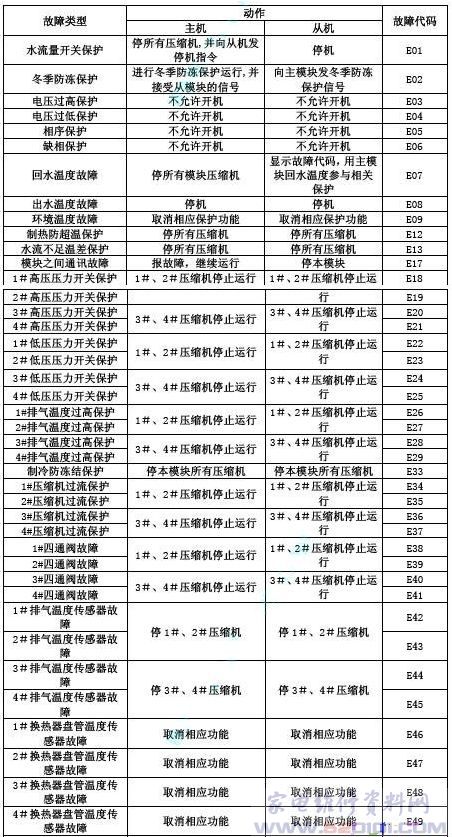

奥克斯中央空调F四压机模块机故障代码
2014-05-19作者:Voyager整理1244评论
