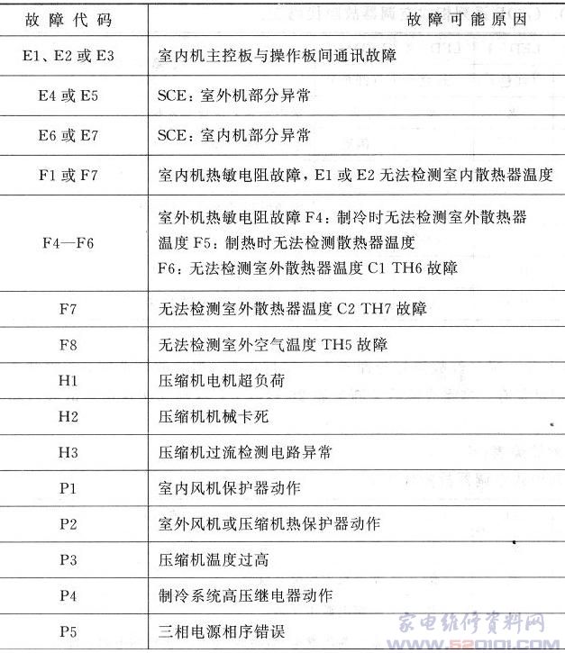

三洋BPW-V(452)GHE8柜式空调器系列故障代码表
2014-05-07作者:Voyager整理1115评论
