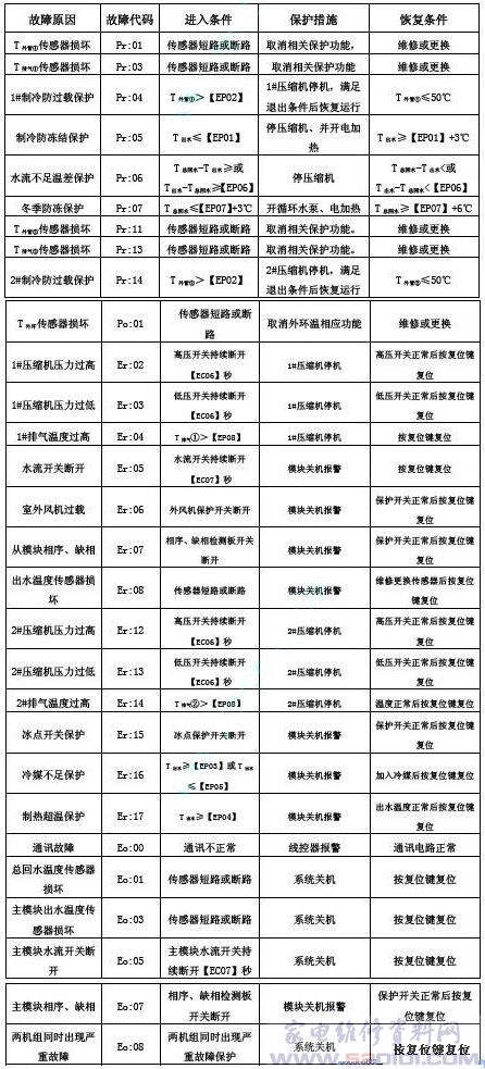

主控制板故障代码

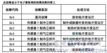

电子膨胀阀板故障代码
