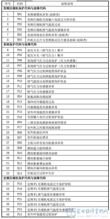

当系统存在故障或保护时,电控会在这三位数码管上以特殊的代码进行显示,以提醒使用者,及时检测和维护,显示的代码及各代码所代表的意义如下表:
![志高CMV-[V]直流变频模块式多联机室外机主电控板特殊字符显示故障及保护](/files/newfile/20171007/bf0faea32e106fb8a8cb9af694eb6a5c.jpg)
注:在正常情况下,当系统没有运行时,室外机三位数码显示管会显示连接到该系统上的室内机的台数,此时,显示代码以“h”开头,如“h05”,表示连接到该系统上的室内机的台数为5台;当压缩机运行后,三位数码显示管显示的为变频压缩机的当前运转频率,此时,显示代码以“F”开头,如“F62”,表示变频压缩机当前运行频率为62Hz;当系统发生保护或故障时,三位数码管会马上显示保护代码或故障代码,此时,三位数码管显示会以“E”或者“P”开头,并且当存有多个保护或故障代码时,数码管会循环显示这多个保护或故障代码,但当系统运行过程当中,变频压机当前运行频率也参与循环显示。
