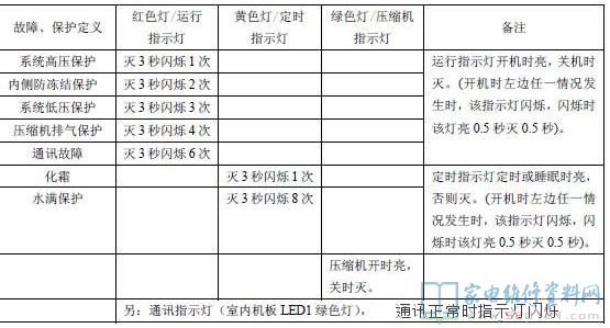

格力家用系列天井机(指示灯控制)空调故障代码
2017-10-07作者:王朋整理3623评论
