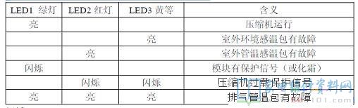

1、利用室内机运转指示灯状态判断故障:模块保护或化霜时,闪烁。
2、利用室外机控制器上的指示灯状态判断故障:
解析:
1)压缩机运行则绿灯亮;
2)室外环境感温包故障时黄灯亮;
3)室外管温感温包故障时红灯亮;
4)模块保护时绿灯闪烁和室内运行灯闪烁;
5)压缩机过载时红、黄灯同时闪烁;
6)排气感温包故障时,绿、红、黄灯全亮;
