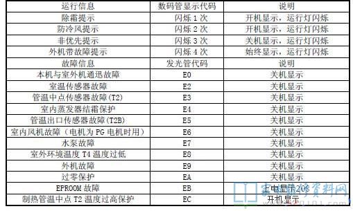

志高CMV-(V)直流变频壁挂机故障代码
2017-10-07
作者:王朋整理
1841
在CMV-[V]直流变频模块式多联机中,当系统出现故障、保护或其它运行状态时,挂机会在面板的双数码管上显示相应代码并报警,显示信息代码表如下:
