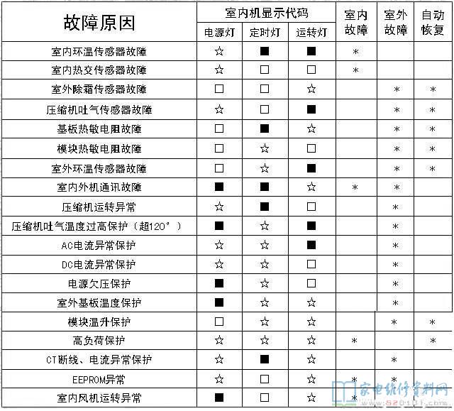

海尔KFR-26GW/(BP)2变频空调器故障代码
2017-10-07作者:王朋整理2057评论
