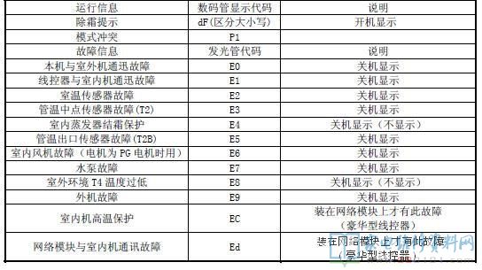

志高CMV-(V)多联机当系统出现故障、保护或其它运行状态时,室内机线控器上面可以在液晶屏上显示相应代码并报警,显示信息代码表如下:
