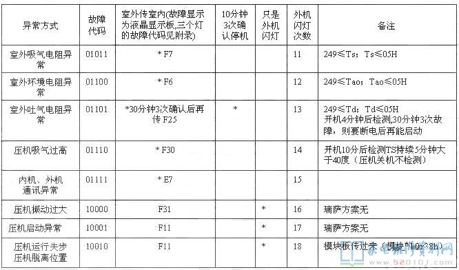

空调故障代码
海尔KFR-26GW/02S(R2DBPXF)-S1空调室外机故障代码
2017-10-09
作者:王朋整理
