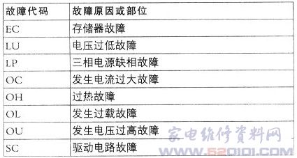

此机变频器发生故障时,在数码管或显示屏上以字符的形式显示故障代码,数码管或显示屏显示的故障代码见下表。
