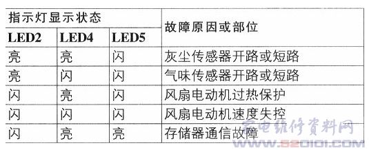

美的KJ180-TGS/Y变频壁挂式空调故障代码
2016-03-10
作者:中华维修整理
1314
美的KJ180-TGS/Y变频壁挂式空调清新机系列发生故障时,主板上的LEDO闪烁.闪烁的频率为5Hz,同时LED2—LED3指示灯以不同的发光组合,显示发生故障的部位,主板指示灯组合显示的故障代码见下表。
