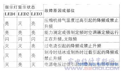

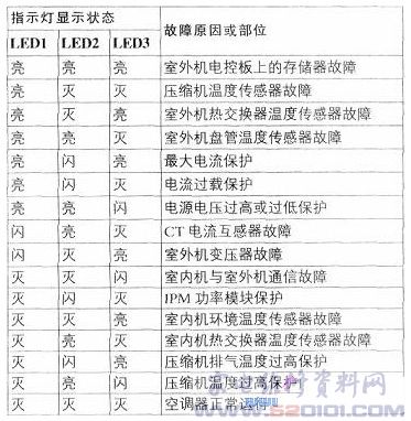

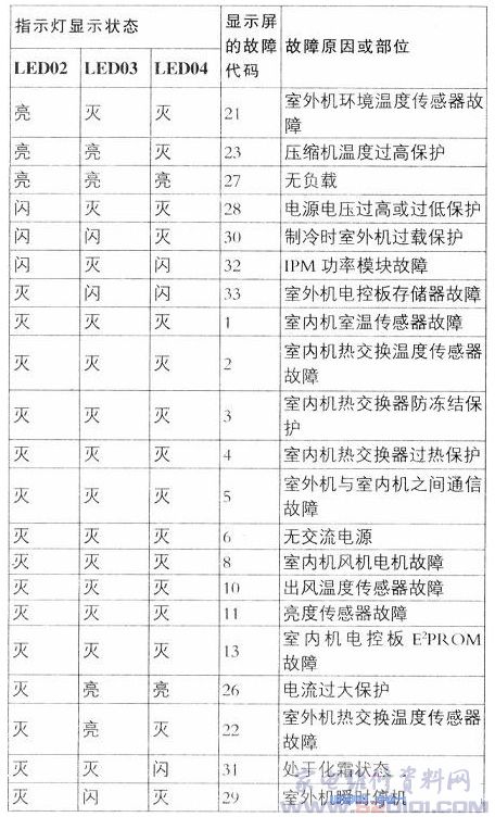

海信KFR-3066GW/BPR变频壁挂式空调发生故障时,按遥控器上的“传感器切换”键3下,进入故障自检状态,在数码管或显示屏上以数字的形式显示故障代码,见下表。
同时以空调上的LED1~LED3的指示灯点亮、熄灭、闪烁组合显示故障代码,见下表。
当压缩机运行进入频率限制时,室外机LED1、LED2、LED3指示灯可显示故障代码,见下表。
