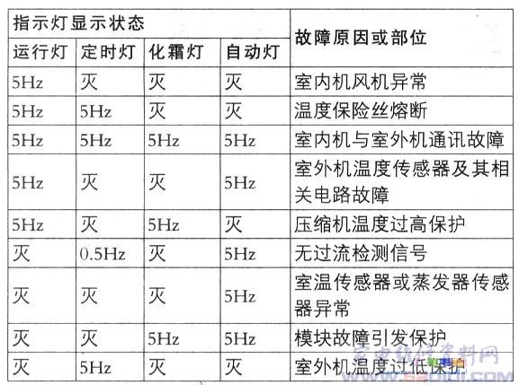

美的KFR-28GW/A13PY变频壁挂式空调发生故障时,以运行灯、定时灯、化霜灯、自动灯的闪烁组合显示故障代码,指示灯显示的故障代码见下表,表中的“SHz”、“0.5Hz”表示指示灯的闪烁频率。
