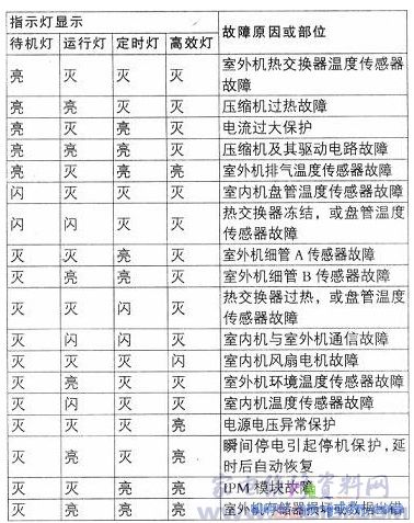

澳柯玛KFR-28GW/BPx2变频一拖二空调故障代码
2016-03-10
作者:中华维修整理
1330
此机发生故障时,以面板上的待机灯、运行灯、定时灯、高效灯的闪烁或点亮、熄灭的不同发光组合显示故障代码,指示灯显示的故障代码见下表。
