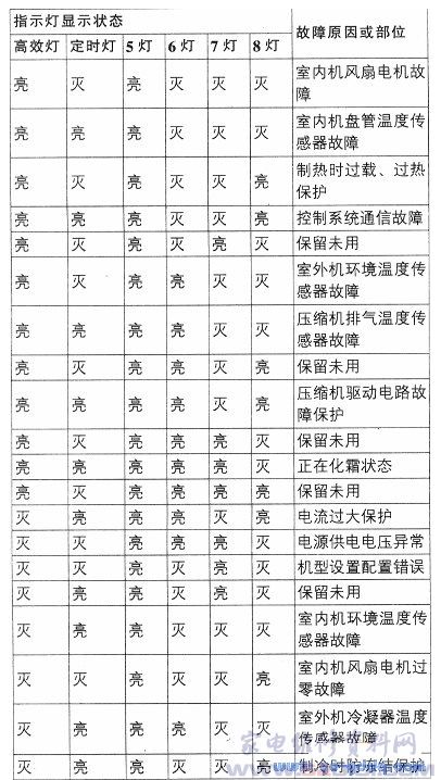

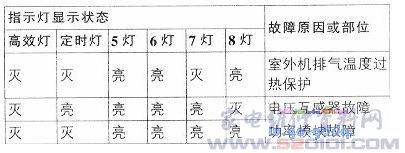

澳柯玛KFR-3201GW/BPZ变频壁挂式空调故障代码
2016-03-10
作者:中华维修整理
1523
此机发生故障时,空调的高效灯、定时灯和5、6、7、8灯,以点亮、熄灭、闪烁组合显示故障代码,按室内机系统功能键或按遥控上的风向和预约组合键,可进入故障代码显示状态,每个故障代码显示5秒钟,每显示一次,蜂鸣器响一声,故障代码全部显示完毕,蜂鸣器响三声表示结束,室内机指示灯显示的故障代码见下表;

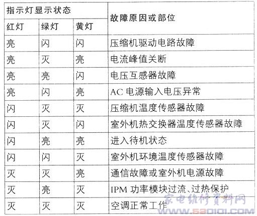

室外机发生故障时,室外机电控板上的红色指示灯、绿色指示灯、黄色指示灯,以点亮、熄灭、闪烁组合显示故障代码,室外机指示灯显示的故障代码见下表。
