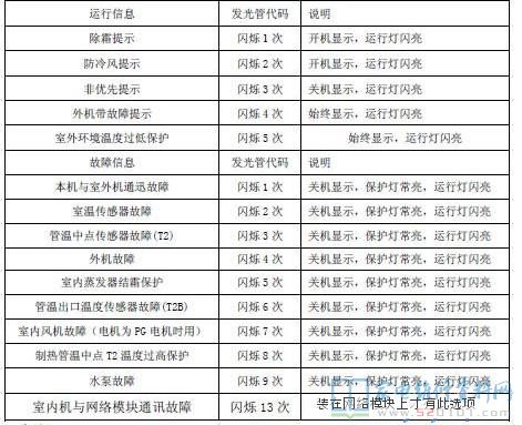

志高CMV-(V)直流变频模块式多联机室内机灯板显示故障代码
2017-10-09
作者:王朋整理
2448
备注1:上面所有闪烁方法为:连续闪N次后,停5秒的方式,循环闪烁;闪烁N次时,统一为亮1S灭1S的方式;
备注2:“外机带故障提示”表示外机发生一些故障,处于带故障运行状态,如室外传感器故障下带故障运行状态,或发生屏蔽模块运行状态。“外机故障”表示外机发生故障,系统停机,整系统不能开机。外机发生保护时不在内机显示。
