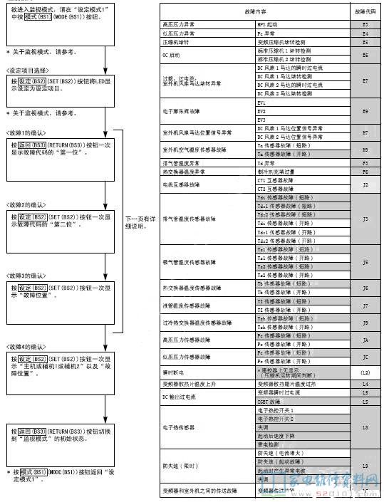

空调故障代码
大金VRVIIIR-410A空调室外机PC板故障代码
2017-10-14
作者:王朋整理
