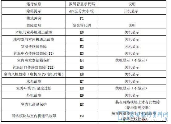

当志高CMV-(V)系统出现故障、保护或其它运行状态时,液晶屏显示相应代码并报警,显示信息代码表如下:
注1:“外机带故障提示”表示外机发生一些故障,处于带故障运行状态,如室外传感器故障下带故障运行状态,或发生屏弊模块运行状态。“外机故障”表示外机发生故障,系统停机,整系统不能开机。
注2:当发生“本机与室外机通迅故障”、“室温传感器故障”、“管温中点传感器故障(T2)”、“外机故障”、“管温出口传感器故障(T2B)”、“室内风机故障(电机为PG电机时用)”、“水泵故障”时,本台室内机停机。
注3:当发生“线控器与室内机通迅故障”时,室内机关机,停机显示故障。
