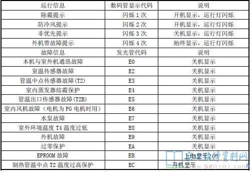

在志高CMV-(V
直流变频模块式多联机中,当系统出现故障、保护或其它运行状态时,挂机会在面板的双数码管上显示相应代码并报警,显示信息代码表如下:
