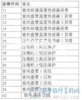

空调故障代码
天加TSA200DCF空调机组故障代码
2017-10-14
作者:王朋整理
